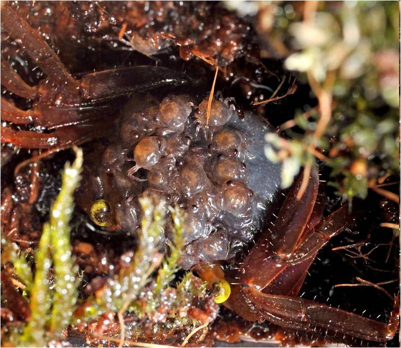

wenn ich das rictig sehe hast Du da Geosesarma bicolor. Die Krabbe schäumt. Das muss nichts schlimmes sein, kann aber. Hat die Krabbe Frischwasser zur Verfügung?
Mit Eiern hat das nichts zu tun. Eier werden immer unter der Bauchklappe getragen, nicht auf dem Rücken. Geosesarma notophorum trägt die Jungtiere auf dem Rücken:
